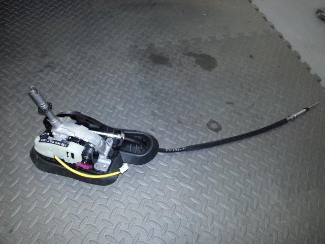

Aga kuidas ta sai selle peale minna,ma ju sealt ei käppinud midagi,ainult trossi,aga tross jäi mul korra pingesse küll kui kasti allapoole lasin.

Ja käigukangi kõrval olevad p,r,n,d kõik tuled gakkavad nagu omal kohal ilusti toole,aga armatuuris ikka drive

Käigukangi juures viga polegi. Seal on lüliti tulukesete jaoks kangi kõrval.
Selektorlüliti käigukasti sees mehhatroonika mooduli küljes jamab ilmselt.
