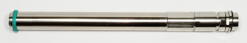

Surfasin netis ringi ja leidsin ka ühe lihtsa lahenduse "Bimmerfix". Väga asjalik õpetus neil kodulehel. Mul ongi see esimene tihend probleemne. Näpuga on tunda ja kui sellest väiksest august suruõhku puhuda, siis seal lekib. Usun, et see torujupiga siilimine täitsa toimib. Kas keegi on seda varem teinud? Huvitav oleks teada selle torujupi mõõte. Laseks ta kuskil siin valmis treida - ei peaks kuu aega saadetist ootama. Silikoone on meil ka siin kohe võtta.

Ise treitud näeb välja selline
http://www.7-forum.com/forum/20/kuehlwa ... 87901.html siin pikemalt juttu aga peab regama end.
" onclick="window.open(this.href);return false;
http://www.n62rohr.de/" onclick="window.open(this.href);return false;

Mulle tundub see toru väljavahetamise lahendus püsivam variant kui see Bimmerfix hülsi silikooniga sisse liimimine. Huvitav kas keegi siin foorumis on seda toru ka ise vahetanud?
